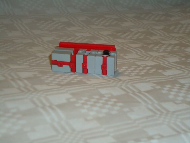

   Das Bild zeigt den Aufbau des Trägers (befestigt mit 4 Federnocken rot ft# 31982 an der hinteren Wange, wie auch vorn sichtbar) von links nach rechts:
1 Baustein 15 grau ft# 31005 liegend mit dem Zapfen nach rechts als Schiffsschraubenträger
1 Federnocken rot ft# 31982 (verdeckt den Zapfen) als Abstandshalter zum 2:1-Getriebe
1 Baustein 15 ohne Zapfen grau ft# 35003 stehend mit dem “ohne Zapfen” nach oben als 2:1-Getriebeträger
1 Baustein 15 grau ft# 31005 stehend mit dem Zapfen nach oben als Gelenkträger
