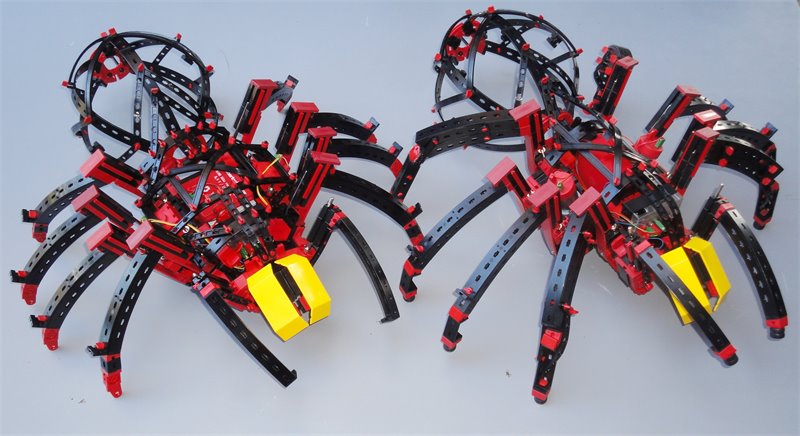

FT-Vogelspinnen -Encodermotor + Powermotor (R)
Hochgeladen am 15.4.2017, 13:24 von peterholland.  18 / 18
Uitgebreide info met achtergronden : fischertechnik-clubblad nr1 april 2017 (NL + De ): http://www.fischertechnikclub.nl/index.php?option=com_content&view=article&id=697:clubblad-april-2017&catid=31&Itemid=101
FT Vogelspin met Powermotor 50 : 1 https://www.youtube.com/watch?v=GxA4DuOwgYo
david-ftc (15.4.2017, 14:07:27)
Ich bin von den Spinnen schwer beeindruckt, die Bewegungen im Video sehen richtig elegant aus! Auf den Fotos sieht man, dass die Spinne mit Powermotor über einen IR Empfänger gesteuert wird. Wie wird die Encodermotorspinne gesteuert?
Konstruktive Grüße David
peterholland (15.4.2017, 16:36:28)
Hallo David,
Auch der neue Encodermotor-Spinne wird über die alte ( ! ) IR-Empfänger gesteuert.
  • Die “neuere” IR-Empfänger Control-Set hat zu wenig Leistung wegen dem Strombegrenzung bei 1A.
  • Beim neuen Bluetooth Control Set 540585 wird es gut funktionieren.
  • Die altere Encodermotor hat zu wenig Leistung. Nur der neue Encodermotor funktioniert beim Spinne gut bei hohere Spannung (=12V).
peterholland (15.4.2017, 16:41:10)
Die Motorausgänge des bisherigen Control Set waren ausgelegt für einen Dauerstrom von 0,25A, alle 3 Ausgänge zusammen hatten eine Strombegrenzung bei 1A. Beim neuen Bluetooth Control Set ist jeder Ausgang für sich für einen Dauerstrom von max. 0,8A ausgelegt. Die Ausgänge vertragen also ca. den 2,5-fachen Strom im Vergleich zum bisherigen Control Set.
Freundliche Grüße fischertechnik Hartmut Knecht
https://forum.ftcommunity.de/viewtopic.php?f=21&t=3994
lemkajen (16.4.2017, 13:45:34)
Super Ding. da wünschen wir uns doch mal ein paar nachbaubare Fotos oder sogar eine ft-pedia Bauanleitung :-) Grüße! Jens
lemkajen (16.4.2017, 21:09:01)
Noch ne Frage.. Woher hast Du denn bitte schwarze Statik -Bogenstücke???
peterholland (18.4.2017, 13:10:57)
Hallo Jens,
Verwenden Sie dieses Formular melden Sie unserem Verein beitreten wollen;
http://www.fischertechnikclub.nl/index.php?option=com_contact&view=contact&id=5:ledenadministratie&catid=12&Itemid=61
Die schwarze Statik -Bogenstücke sind schwarz lakierte gelbe Bogenstücke.
Gruss,
Peter Poederoyen NL
