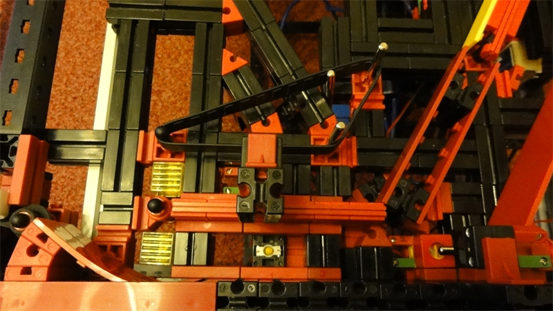

Linke Innen- & Außenbahnen (noch im Bau)
Konstruiert und fotografiert von Phil.
Hochgeladen am 3.2.2013, 10:19 von Phil.  10 / 126
Bei der linken Außenbahn dürfte wohl etwas auffallen. Erstens befindet sich über ihr kein Gummi, zweitens ist das Türmchen weit nach unten versetzt und drittens ist, anstelle des Türmchens, eine LED im Spielfeld. Dreimal dürft ihr raten, was hier los ist… :-)
Antwort: Es handelt sich um einen Kickback! Wenn die Kugel hier trifft, und die LED leuchtet oder blinkt, wird sie mittels einer Metallstange wieder auf das Spielfeld zurückgeschossen. Dafür darf die Kugel aber auch öfter hier rein…
Stefan Falk (3.2.2013, 15:53:33)
Schöner Einsatzzweck für die ft-Raupenbänder!
Leichtbau ist das aber nicht, bei den vielen verbauten BS30 ;-)
Gruß, Stefan
Phil (3.2.2013, 16:05:26)
Nun, es muss halt stabil sein und halten… Außerdem kammt da schließlich noch Pappe oder festes Papier drauf, da dürfen die Lücken auch nicht zu groß sein.
