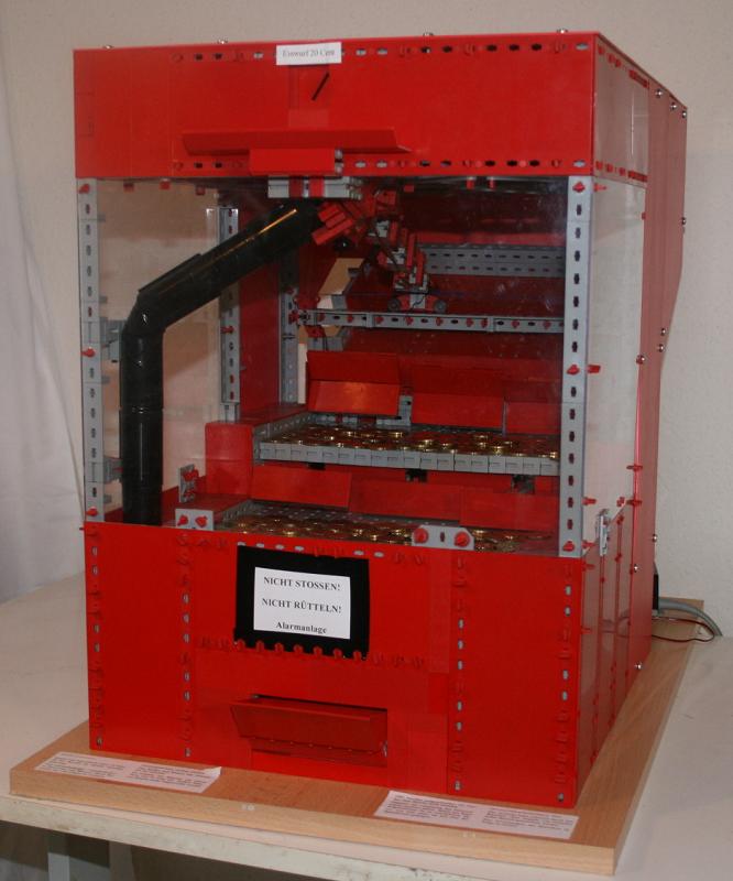

(1) Gesamtansicht
Konstruiert und fotografiert von Michael Sengstschmid (Mirose).
Hochgeladen am 28.9.2009, 21:32 von mirose.  28 / 52
Schlagworte: Münzschieber, Geld.
So war mein Münzschieber auf der Convention 2009 in Erbes – Büdesheim zu sehen

Könntest du noch etwas über die Funktionsweiße der Alarmanlage erzählen?? Gruß Sebastian

an Sebastian:
Zur Funktionsweise der Alarmanlage:
Ein kardanisch aufgehängter Stahlstab hängt innerhalb eines Kupferrings. Wenn durch einen Stoß oder durch Kippen der Stahlstab an den Kupferring stößt, wird der Alarm ausgelöst. Die Türen auf der Rückseite sind mit jeweils einem Taster gesichert. Beim Öffnen folgt ein Alarm, außer der Unterbrechungstaster wird vor dem Öffnen gedrückt.
