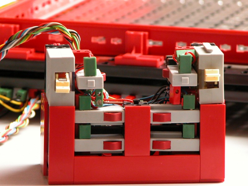

hier die ergonomisch konstruierte Fernsteuerung aus der Sicht des Spielers. Zeige- und Mittelfinger der rechten und linken Hand umgreifen die Seilzugschalter und betätigen die innenliegenden Taster. Mit Hilfe dieser Tasten und Schalter werden die Ventilatoren Paarweise gedreht. Die vier Taster steuern die Motoren der Ventilatoren. Das bunte Kabel habe ich übrigens selbst angefertigt…..

Das ist kein Kabel mehr, sondern Kunst - toll geflochten.

geflochten ist es nicht. Es ist “nur” gedreht…. Am Anfang waren es 8 einzelne Litzen mit je 2.6m länge. Diese an beiden Seiten locker verknoten, dann einen Stift durchschieben und drehen und drehen und drehen und drehen….. Zum Schluss den Mittelpunkt suchen und die beiden Enden zusammenhalten. Dann rollt sich das Kabel von allein in diese Form. Ganz zum Schluss die Litzen am Mittelpunkt durchtrennen und alles mit Steckern versehen

Hallo Ludger, woher hast du denn diese halben Flachstecker?

Diese kleinen Flachstecker, die man vereinzelt an den Minitastern erkennen kann, sind sehr frühe Formen dieses Bauteils. Ein entscheidender Nachteil daran ist, daß diese verpreßt und nicht schraubbar sind. Sie sind nur sehr schwer zu lösen und nicht mehr sauber zusammenzufügen, falls mal das Kabel daran weggammelt oder abreißt.

Dankeschön!! Aber das mit dem pressen ist ein GROßES minus. Schade eigentlich.

Hallo zusammen, ich meine das ich die zu ersten mal bei den Silberligen gesehen habe. Ganz erhrlich, - auch wenn sie zum quetschen sind, ich bin froh das es sie gibt. Mit den normalen Steckern wäre der Aufbau größer geworden.

Ganz rechts am Minitaster zu sehen habe ich alte FT-Stecker, an denen die Schraube ausgeleiert ist, neu konfiguriert. Die Kabel habe ich dazu kurzerhand einfach angelötet und offen gelassen. Die Einbauhöhe beträgt nur wenige mm.
