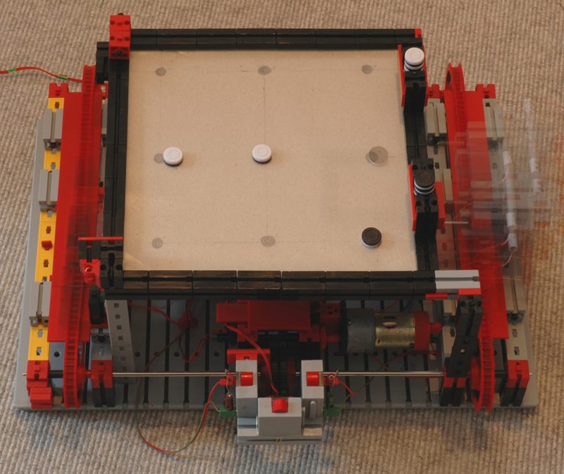

Gesamtansicht
Konstruiert und fotografiert von Jan (kehrblech).
Hochgeladen am 14.1.2007, 13:57 von kehrblech.  1 / 6
Der Roboter spielt und berechnet wo er den nächsten Stein hinlegen muss, um nicht zu verlieren oder um zu gewinnen. Wenn man zwei Steine in einer Reihe hat blockiert er den letzten Platz und wenn man eine Zwickmühle vorbereitet zerstört er sie bevor sie fertig ist. Er selbst wählt per Zufall einen Platz aus, nur wenn er gewinnen oder eine Zwickmühle bauen kann tut er das.
schnaggels (14.1.2007, 15:05:04)
Klasse gemacht, würde ich gern mal live sehen und gegen ihn spielen :)

kehrblech (15.1.2007, 15:02:17)
Ich lade das Programm hoch wenn es ganz fertig ist. Im Moment erkennt er noch keine Zwickmühlen, wenn diese diagonal laufen.
kehrblech (15.1.2007, 17:48:31)
Das Programm ist jetzt hochgeladen. Diagonale Zwickmühlen habe ich weggelassen, ich habe ihn auch so erst einmal besiegen können.
