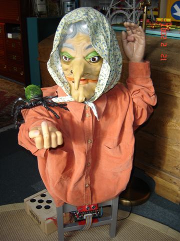

Fischertechnik-Hexe “Eucalypta”
Meine Hexe Eucalypta hat die folgende Funktionen:
Kopf in die höhe (pneumatisch) Nein-Bewegung (electrisch) Ja-Bewegung (electrisch) Zunge Bewegung (electrisch) Augebraue Bewegung(pneumatisch) Wange Bewegung(pneumatisch) Finger Bewegung(pneumatisch) Hand schwingen(electrisch)
Für alle Bewegungen habe ich ein Unterprogramm.
Die Maske ist nicht allzu steif. Augebraue und Wangen -Bewegung mit Eigenbau Pneumatik-Betätiger: Zwarze dichte Freilaufnabe 85535, Nabemutter, Düse 31632,und ein Stuck Luft-Reifen, alles geklebt und fixiert mit T-rap.
Der Mittelfinger ist auch Pneumatisch beweglich. Die kann man für 10 Euro standard kaufen für nutzung in einem Auto. Leider gibt es nur die Rechterhand und auch nur eine bewegliche Mittelfinger.
Mit dem Robo-pro-interface und Extension-module, ein Keybord und ein Conrad Voice-Module kan man dann viele komische (Kirmes-) Modellen machen. Für meine Eucalypta-Hexe habe ich 6 Conrad-Voice-Module genutzt !
Schwischen die O-Ausgang (RoboPro) und die Basis der Transistor BC547 ein Basiswiderstand von 1k Ohm schalten und die 2 DruckTasten-Kontakten einer Voice-module mit dem Collector und Emitter der Transitor schalten…..Wenn es nicht funtioniert die Tasten-Kontakten umwechseln…..
Beim Aldi Keybord ( 8 Euro ) gab es mindestens ca. 20 verschiedene Melodien und andere interessante Sachen gibt (auch record und play).
Beim Karnaval ist Hexe Eucalypta immer aktiv !………………… Hexe Eucalypta ist schon 84 Jahre und eigentlich viel zu alt für das Karnaval in 2007. Ihres Haus gibt’s in die “Efteling”. Da gibt es sehr viele Märchen und andere Sachen wie auch im Europa-park.
Bei mir verbleibt sie einige Wochen. Mit Karnaval wacht sie auf…………….nach dem Karnaval fangt sie wieder an zu schlafen. Hexe Eucalypta wird nicht aus einander geholt wenn ich mir beschäftige mit einem anderen neuen FT-Modell.
