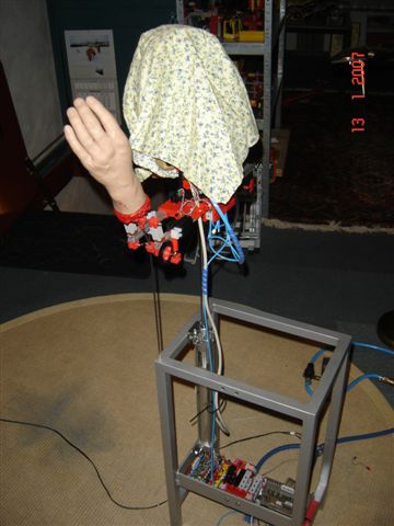

Eucalypta Hexe
Hochgeladen am 13.1.2007, 22:12 von peterholland.  7 / 86
Eucalypta in hohe Position -Hintenseite
pvd (14.1.2007, 11:18:19)
asjemenou …Er is een ei gelegd in Holland . En wat voor één !! Proficiat met dit spectaculaire model ! Hoeveel centimeter gaat die grote cylinder wel omhoog ? Met welke druk werk je daar ? Heb je enig idee van het gewicht van de ganse “kopbouw” die omhoog gaat ?
peterholland (14.1.2007, 19:36:58)
Paul en andere FT-Freunden,
Ik werk via 2 instelbare reduceerventielen met een hoge druk (1,6bar)t.b.v. de lange profesionele Mecman cylinder met een slag van 320mm en een lage druk (0,7 bar)t.b.v. de Fischertechnik-cylindertjes.
De “kopopbouw” schat ik op enkele kilo’s, temeer omdat ik het achterhoofd extra heb moeten ballasten met loodplaatje (in FT-casette (60x60x30mm). Met de beschikbare druk van 1,6 bar is dit geen enkel probleem. Voor de hoge druk gebruik ik overigens niet de FT-magneet-ventielen: deze zijn beslist ongeschikt ! Ik gebruik een magneet-ventiel van Lemo-solar welke geschikt is tot 7 bar en relatief een grote doorlaat heeft.
Sensor-Technics heeft overigens ook interessante magneetventielen. Deze moet ik nog uitproberen………
