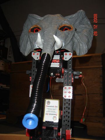

Lering trekkend uit de ervaringen van de slang-aandrijving ben ik verder gaan zoeken en experimenteren om een olifanten-slurf te kunnen laten bewegen. http://www.ftcommunity.de/details.php?image_id=16860
Het probleem van een olifanten-slurf is dat deze beperkt van diameter is ( < 28mm ). Dit heb ik op kunnen lossen door het gebruik van een “Energiekette” (Fischertechnik-art.nr. 75080). Normaal dient deze om bekabeling van een Fischertechnik-model netjes op- en af te kunnnen rollen, zonder knopen en andere ongewenste effecten. Deze kabel-rolketting (75080) scharniert precies in het midden. Door trek-koorden aan weerszijde van de kabel-rolketting-scharnier aan te trekken, resp. te ontspannen, gaat deze bewegen als een wervelkolom. Door de kabel-rolketting (75080) met trek-koorden in een ca. 28mm slang te brengen, lijkt het net een olifanten-slurf.
De olifanten-slurf moet ook iets op kunnen pakken. Dit heb ik opgelost middels een vakuum-zuignap. Rekening houdend met een redelijke oppakkracht, ook onder een geringe hoek, ben ik uitgekomen op de volgende zuignap van Festo :
FESTO-VASB-30-1/8-SI-158978 ( Materiaal : siliconen, Prijs ca. 15 Euro/stuk )
Een goedkoper alternatief had kunnen zijn: FESTO-VAS-30-1/8-NBR-034587 ( ca. 6,50 Euro/stuk )
