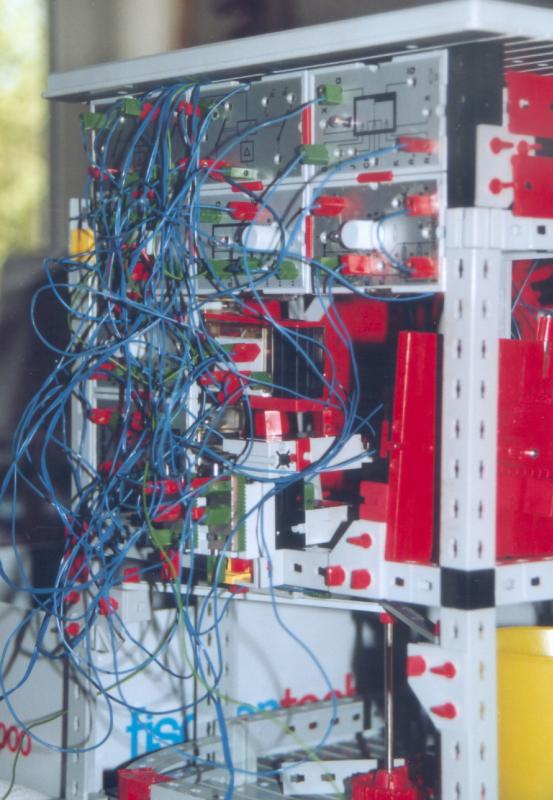

Getränkeautomat von hinten
Konstruiert und fotografiert von Jan Knobbe.
Hochgeladen am 11.5.2006, 20:01 von MarMac.  7 / 7
Ich habe zwei MF, ein FF, zwei GB, zwei Relais-Bausst. und das Relais aus Hobby III verwendet. Die Grundbausteine sind als Verstärker für die beiden Fühler notwendig (Münz-Lichtschranke und Feuchtigkeitsfühler - wenn Becher voll). Fünf Motoren sind eingebaut: Bechertransport, Pumpe, je ein Förderband für die beiden Brausetablettensorten und ein Motor, der den Feuchtigkeitsfühler in den Becher senkt und wieder anhebt.

Welches kabel geht wohin??
jan (8.1.2008, 13:04:31)
Der Schaltplan ist zu finden im Downloadbereich (Kategorie Beschreibungen).
