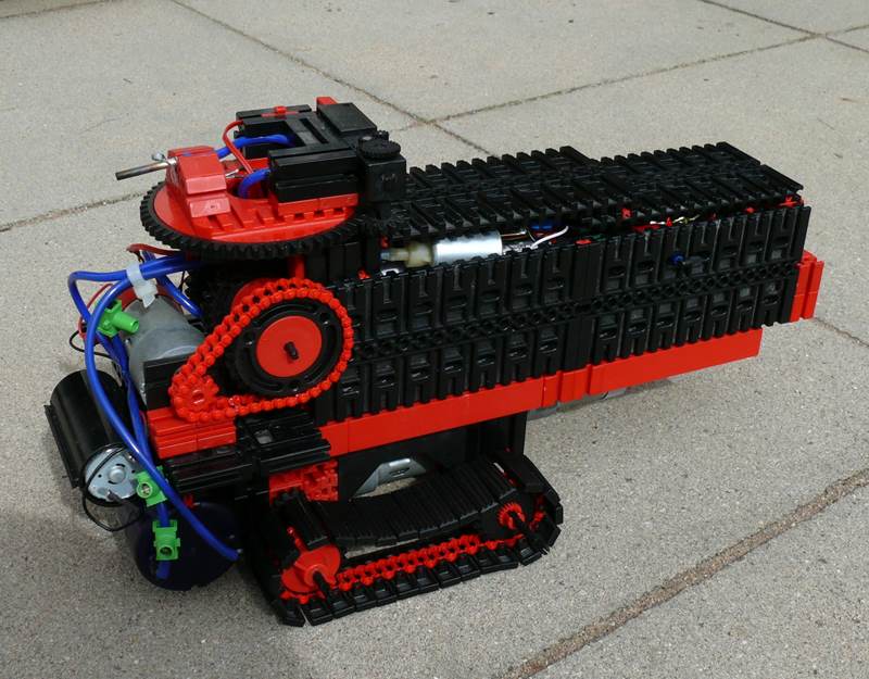

Feuerwerfer 02
Hochgeladen am 18.4.2013, 11:36 von -Matthias-.  2 / 13
Die genaue Funktionsweise werde ich später bei einem anderen Bild erklären. Hier nur ein paar Daten:
  • Der Antrieb erfolgt über ein Gleichlaufgetriebe mit zwei Powermotoren.
  • ein Motor für die Gaszufuhr, einer fürs Drehen der Düse
  • eine Dose mit Feuerzeuggas, ein ft-Tank, zwei Ventile und ein Kompressor
H.A.R.R.Y. (8.7.2013, 14:48:43)
Wenn ich das richtig sehe, ist da ein Magnetventil vom Elektronik-Restposten aus Pförring. Paß mit den Dingern auf, denn sie dichten nicht 100%ig ab. Insbesondere sind die Teile ausdrücklich nur für Luft gebaut und haben durchaus auch schon eine Mißhandlung mit Wasser hinter sich.
Also ich würde mich nicht trauen brennbare Gase damit zu schalten.
