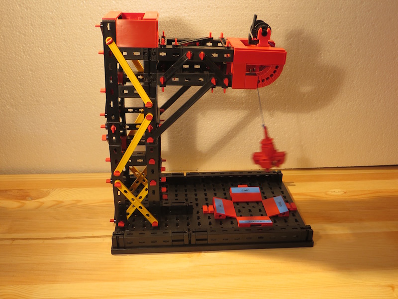

Konstruiert und fotografiert von Volker.

Das ist mal eine schicke Idee für ein chaotisches Pendel. Der Ausleger hat auch was mit der Rundung vorne. Aber sag mal: Hab ich einen Knick in der Optik oder sind da links im Turm ein paar falsche Streben drin?

Die unteren gelben Streben passen perfekt. Die oberen gelben Streben eher nicht. Ihre korrekte Länge im Modell wäre: Wurzel(4545+7575) = 87.46 mm, und die gibt’s meines Wissens nicht ;-)
Gruss Thomas
Stefan Falk (14.5.2018, 12:43:08)
Wäre dann eine I-Strebe 75 nicht passend? Die geht im 3x4-Raster schräg genau auf, weil 3²+4²=5².
Gruß, Stefan
ThomasW (14.5.2018, 13:02:06)
Unten sind I-Streben 75 eingebaut. Diese Streben meinte ich mit meiner Bemerkung “die unteren gelben Streben passen perfekt”.
Gruss Thomas
voxbremen (1.6.2018, 17:30:56)
jein, die Streben sollten laut Beschriftung 84,8 mm haben, gemessen sind es aber 86… deshalb lassen sich die Streben auch ohne drücken, ziehen oder ähnliches so montieren
