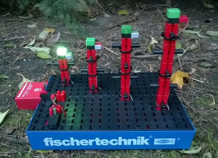

Advent, Licht zum Weihnachten
Konstruiert und fotografiert von Jack Steeghs.
Hochgeladen am 29.11.2015, 16:51 von JaSpiel.  22 / 30
1ste Advent, 4 Wochen vor Weihnachten. In die Box 500 4 E-Tec modulen. Programmierung: 4 D-flipflops mit taktsteuerung.

Das effect: Kinder haben Spass wenn die Birne nicht schalten wie erwarted.

Hallo,
  • Die richtige Info ist Binarzahler 2.3
  • Die Spass fur Kinder ist ausprobieren wenn genau die richtige Birnen brennen
  • Es ist ein Spiel zu tun.
  • 1 taster Taktsteuerung, 1 taster Reset
  • Das ganze Programm, 16 klicks:
  1. birne 1
  2. birne 2
  3. birne 1 und 2
  4. birne 3
  5. birne 1 und 3
  6. birne 3 und 4
  7. birne 1, 2, und 3
  8. birne 4
  9. birne 1 und 4
  10. birne 2 und 4
  11. birne 1, 2 und 4
  12. birne 3 und 4
  13. birne 1, 3 und 4
  14. birne 2, 3 und 4
  15. birne 1, 2, 3 und 4
  16. kein birne brennt
Gruss, Jack
