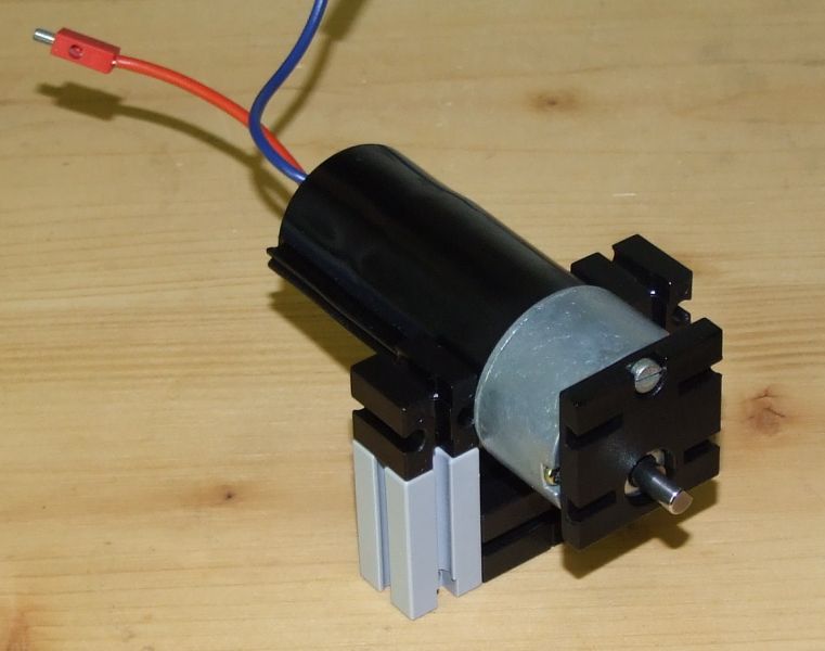

Igarashi Power-Motor in Hülse 03
Konstruiert und fotografiert von Porsche-Makus.

Severin (23.10.2008, 17:15:54)
Hui da ist aber spannung dahinter…
speedy68 (24.10.2008, 01:13:34)
Hallo,
das mit der Rohrhülse hat mir Herr Brickwedde auf der Convention auch als Tipp gesagt. Muss nur ein wenig warmgemacht werden. Evtl. Rohrhülse vorher etwas kürzen.
Gruß Thomas
Porsche-Makus (9.11.2008, 20:07:46)
[I]Kommentar von Severin: “Hui da ist aber spannung dahinter…"[/I]
Wie soll ich das verstehen? Meinst Du wegen den Kabeln oder wie?
Severin (10.11.2008, 13:09:45)
Ich meine das auf der Rohrhülse viel Spannung ist. An der Stelle wo der Motor ist, ist die Hülse sichtbar dicker. Wenn ich die Hülse so weit dehnen will brauche ich sehr viel Kraft.
Porsche-Makus (17.11.2008, 19:37:37)
achso, schon verstanden!
naja, ohne dass du die hülse vorher warm machst, wirst du sie nur mit enormen kraftaufwand über den motor bekommen. aber wenn man sie nur ein bisschen mit einem heissluftfön erwärmt, flutscht sie wunderbar und ganz leicht drüber.
ich denke nicht, dass sie beim abkühlen so viel kraft entwickelt, dass es das motorgehäuse zerbröselt.
