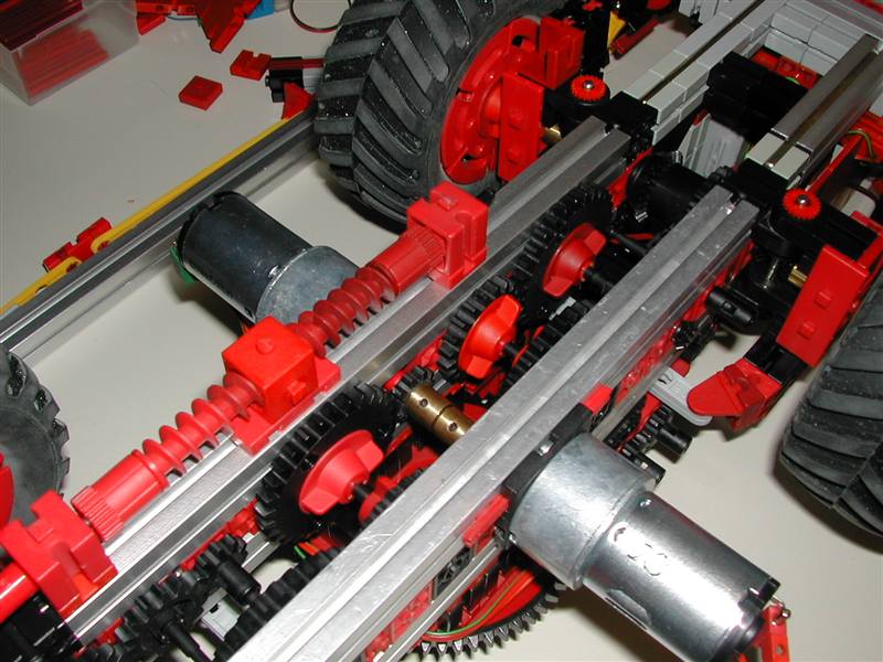

Antreib von Reifen
Hochgeladen am 21.4.2007, 01:15 von Arjen Neijsen (jmn).  30 / 32
Antreib untenseite
Stefan Falk (21.4.2007, 17:03:38)
Da sind so viele tolle Details drin: Die Idee mit dem Taster als Bauelement, dies hier mit den vielen Zahnrädern, die ganzen Innereien des ausfahrbaren Arms. Großer Modellbau.
Gruß, Stefan
Arjen Neijsen (jmn) (21.4.2007, 21:35:07)
Danke furs Kompliment. Das mit den vielen Zahnrädern war notwendig um eine gute Ubersetzung zu bekommen. Beide Powermotoren sind miteinander verbunden mit eine Rastachse 30. Drauf sind 2 , durch Herr Brickwedde modifizierte, Rastzahnrader geschraubt.
Fur den Antrieb von reifen brauchte ich modifizierte Rastkegelzahnrader.
