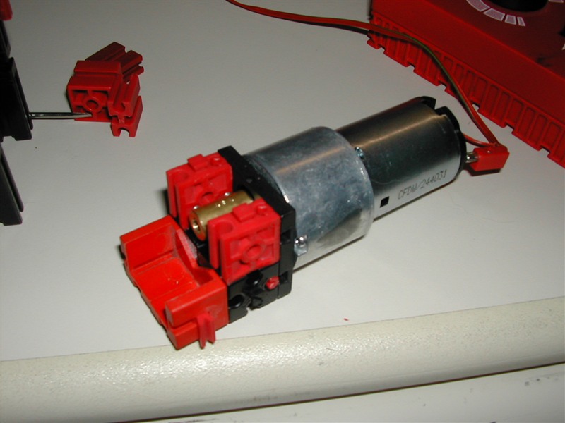

Ich habe 2 bausteine mit loch modifiziert, damit ich an alle Seiten anbauen kann

Hallo,
wie hast du das genau gemacht? Einfach die Seiten abgeschnitten? (abgesägt)
Gruß ludger
Fredy (21.4.2007, 16:13:21)
Hallo, Ich würde sagen er hat auf beiden Seiten des Steines was abgesägt, weil man die Einbuchtungen des Steines noch sieht.
Gruß Frederik
Arjen Neijsen (jmn) (21.4.2007, 21:20:07)
Genau. Einfach nur die beiden Seiten abschneiden und es bleibt ein Baustein 7,5 ubrig, welche an 4 Seiten an zu bauen ist.
Detail: Ich habe ein Verbinder fur denn Powermotor gebraucht der Andreas Tacke selber macht. Damit kann mann Metall Achsen mit den owermotor verbinden.
