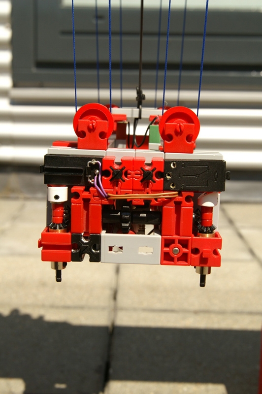

Zur bedienung der Endschalter hab ich auf die achsen der Twistlocks betätiger aufgesetst. Einige stückchen Kunststoff rohr auf ein ander geklebt und von einen Madenschraube versehen und an einen ende abgewinkeld.
Da bei diesen kompakten aufbau kein plats ist für die ft Flachstecker, habbe ich, aus 10mm langen Messung rohr 2,5x1,6 , kontakstiften hergesteld. An einen ende habbe ich ein schlits eingefreest um da die drahten der Dioden und kabelenden ein zu Löten.

Hallo Peter,
Gratuliere !………….. Deine Nelson-ASC-Spreader sieht ja sehr schön und realistisch aus.
Woher kommen die Rastasche mit Kegelzahnrad (=35062 ?) und messing Busche mit Madenschraube her ?… Andreas Tacke oder selbst hergestellt ?
Gruss,
Peter Damen Poederoyen NL
pk (7.6.2009, 17:06:52)
Bin mir nicht mehr gans sicher: Brickwedde oder Andreas Tacke. Die 32064 sind ausgefreesd, damit die #35062 die selbe höhe bekomt als ein #35061. Gruß peter
