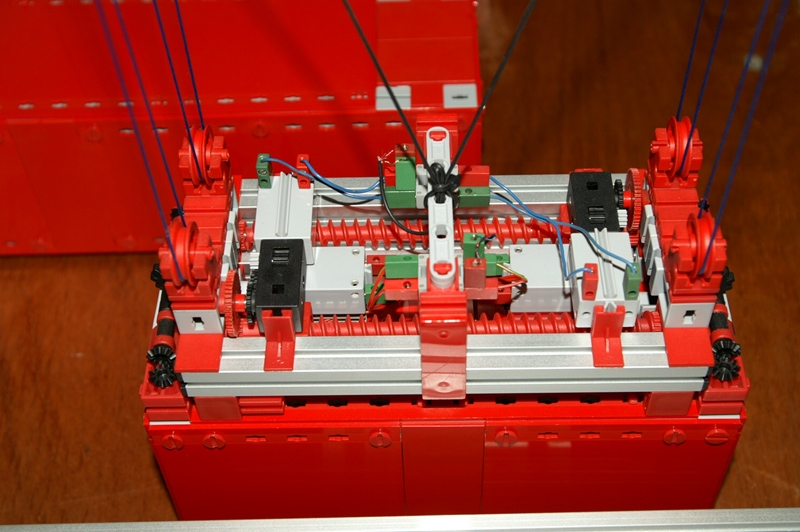

asc_spreader V1_5
Konstruiert und fotografiert von Peter Krijnen.
Hochgeladen am 7.6.2009, 14:43 von pk.  31 / 62
Zwei Schnecken, von je eine mini-mot angetrieben, zur ausfahren der spreader. Die beide Mots habben das aber nicht geschaft. Beim aufbau der zweiten version fand ich heraus das das problem verursacht wurde von zwei #32064: Aufbohren der löcher beider #32064 auf 4,5mm hatte das problem gelöst.
schnaggels (12.6.2009, 10:17:47)
Ist das eventuell ein Problem vom Raster gewesen? Das rote Zahnrad auf dem Mini-Mot Abtrieb ist ja nicht so gedacht und wieder mal eine sehr interessante Lösung :)
pk (12.6.2009, 21:22:35)
Das ist der Z44 von ein #31049 auf ein #31064. Und dan in ein #31078 die wieder an ein #31062 angebaut ist.
Probleem Raster? Aber natürlich. Lagerung der #31064 ist ein modificierter gelenkwürfelklaue #31436 mit Lagerhülse #36819 die verstekt ist in der winkelträger 15.
Der Z44 hat ein Durchmesser von Z44 x m0,5 = 22mm Der Zangenmutter #31915, die der klemmbare Schnecke #37858 auf die Achse klemmt, hat ein durchmesser von Z22 x m0,5 = 11mm. Distanz zwischen beide Zahnräder werd also: (22 + 11) / 2 = 16,5mm.
