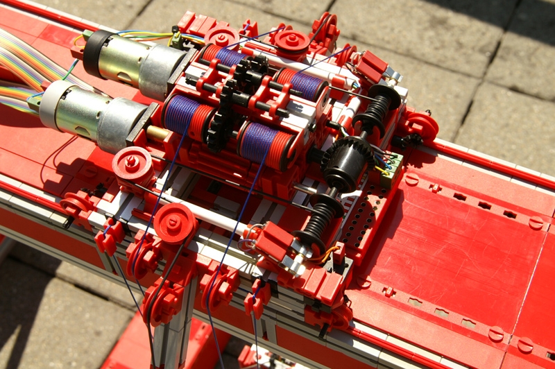

asc_17
Konstruiert und fotografiert von Peter Krijnen.
Hochgeladen am 7.6.2009, 14:43 von pk.  19 / 62
Diesen konstruktion, zur heben und Spannungsversorgung der Spreader (und Container), hat mir vielen kopfschmerzen besorgt. 20:1 Power-motor auf achse eines alten Differential #31043. Auf die andere achse is ein Klemzahnrad Z15 die ein weiteren Z15, die auf ein Differential Antriebrad Z14 #31414 geklemmt ist, ein Rastdifferential antreibt. An beide ausgehenden achsen des Differentials sind Seiltrommel für die stromdrahten. Am Deffirentialkäfig des #31043 werden zwei sets von je 2 Seiltrommel, über Z15 und 2x Z10 angetrieben.
