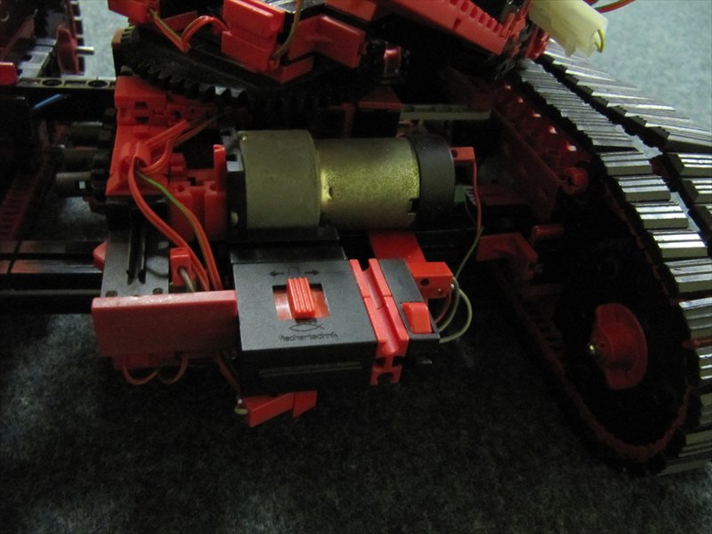

Spurweitenverstllung
Konstruiert und fotografiert von Thilo Bleumer.
Hochgeladen am 13.12.2011, 23:22 von Thilo.  20 / 32
Mit dem Polwendeschalter stellt man die Richtung ein (Einschieben/Ausschieben) und mit dem Taster rechts daneben werden die zwei Abschalttaster überbrückt.
Kilian (2.1.2017, 10:22:42)
Whow, tolles Modell mit schönen Details. Anmerkung zur Endtaster-Überbrückung: Die Variante mit je einer Diode kennst Du? So sperrt jeder Endtaster nur in eine Richtung.
