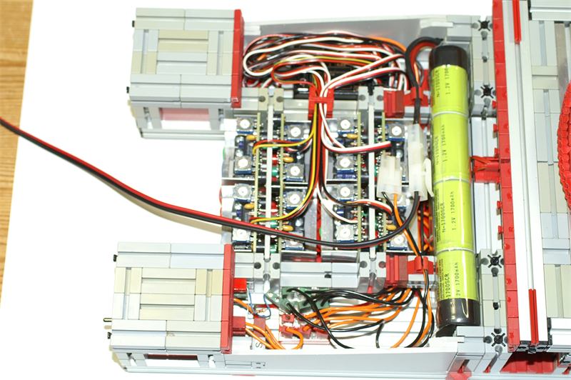

Radioplatte 1: 8 Fahrtregler von Conrad, Accu und Emfenger R-118 von Robbe. Der Accu werd gerade aufgeladen.
Regler 1: Emfängerkanal 1; Drehen; 3x Ikarachi 312:1 Regler 2: Emfängerkanal 2; Winde 2: 20;1 PM Regler 3: Emfängerkanal 3; Winde 1; 20:1 PM Regler 4: Emfängerkanal 4; Ballastwagen Fahren; 4x Faulhaber 2619S012SR 112:1 Regler 5: Emfängerkanal 5; Raupe Rechts Fahren; 2x Ikarachi 781:1 Regler 6: Emfängerkanal 6; Raupe Links Fahren; 2x Ikarachi 781:1 Regler 7: Multiswitchkanal 1; Raupe Rechts Spannen; Ikarachi 312:1 Regler 8: Multiswitchkanal 4; Raupe Links Spannen; Ikarachi 312:1

Sehhhhr Sauber gebaut! Super! Wie und wovon hast du die Seitenteile gemacht?
MfrGr Marten
pk (8.3.2017, 19:12:35)
Pvc-Schaumplatte, 3mm grau.
