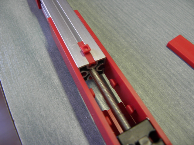

Cilinder
Konstruiert und fotografiert von Ruurd.
Hochgeladen am 7.3.2011, 19:27 von chef8.  18 / 22
foto die laat zien dat het draadeind in het profiel past
peterholland (8.3.2011, 11:59:34)
Een zeer elegante oplossing !
Een afgezaagde slot-plaat-schroefhuls (M4, uitwendig 5mm) in plaats van een M$-moer werkt ook zeer goed. Deze heeft meer kracht-overdrachts-oppervlak en is met 5mm boor in vele modelen toepasbaar.
Grüss.
Peter Poederoyen NL
jmn (10.3.2011, 11:26:17)
Hallo Ruurd,
This I can use for the Motorgrader also. Will try to fix such a system. Thanks for sharing.
