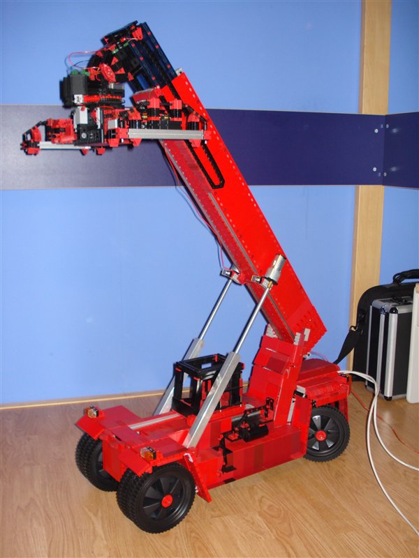

Hier habe ich versucht eine Reachstacker nach zu bauen. insgesammt eingebaut:
2x 50:1 Motore fur die Antreib 1x 780(?):1 Motor fur Lenkung (Polin motor) 1x M-motor fur die Antrieb der Kabine 2x 125:1 Motore fur der Ausleger nach hoch und unten zu lasse 1x 50:1 Motor furs ausschieben der Ausleger 2x S-motor fur die verdrehung von container handler 2x S-motor fur positionirung (link-rechts) von container handler 2x S-motor fur ausschieben von 20ft nach 40ft container
Dann soll noch dazu kommen:
2x S-motor fur greifen die Containers 1x S-motor oder Powermotor fur das Schaukeln (vorne nach hintern) von container handler 1 oder 2 S-motor furs Schaukeln (links-rechts) von container handler
Ob ich die letzte 2 moglichkeiten motorisiert bekommen ist noch im frage. Es gibt kaum noch platz

Den würde ich gern mal live sehen!
Was sind das für Aluminium-Teile für die Hubmechanik des Auslegers?
Thomas
Arjen Neijsen (jmn) (19.3.2008, 21:19:34)
Aluminium-Teile für die Hubmechanik des Auslegers sind von Baumarkt Alu’s gemacht. 20x20x1,5. Dan habe ich auf ein M10 Gewindestange 2 Muttern ausgesucht die fast gleich (im Vorm) zusammen passen wann die gleich nebeneinander auf die Gewindestange gedreht sind und habe die Seiten ein bisschen abgeschliffen. Danach die Muttern und Gewindestange gleichseitig im Alu gepresst. Von unten habe ich dann noch ein Rohr (15x2) reingesteckt damit die Muttern nicht weiter nach innen gepresst werden konnen. Dann habe ich an die andere Seite von Gewindestange ein 4mm Achse gedreht damit ein Powermotor drauf passt. Mehr ist nicht dazu Mehr ist nicht dazu.
