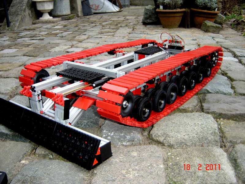

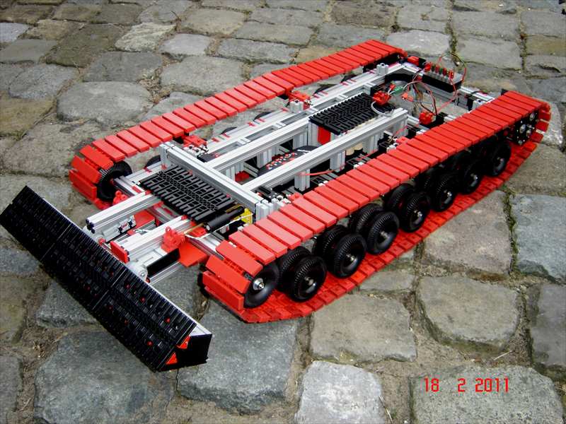

FT-Brückenlegepanzer-Biber ( noch ohne noch zu entwicklen Aluminium/Kunststoff Brücke )
Konstruiert von Peter Damen (peterholland, Poederoyen NL). Leider ist kein Fotograf angegeben.
Hochgeladen am 18.2.2011, 14:12 von peterholland.  22 / 67
Ich habe selbst auch ein 1:72 Revell-Model Brückenlegepanzer Biber (03135) Wenn ich die Abmessungen meiner FT-Brückenlegepanzer Biber umrechne, hat dieser ein Massstab ca. 1:10.
Dass heisst bei einer 22m lange Aluminium Panzerschnellbrücke hat ein Fischertechnik-Brücke eine Länge ca.: 2x >1m = >2m. Extreme Kräfte gibt es dann im FT-Modell !….
Ich überdenke jetzt die Aluminium/Kunststoff Brücke mit Kopplungen…………
