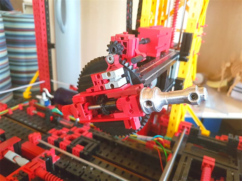

Fräskopf
Konstruiert und fotografiert von Jan.
Hochgeladen am 1.8.2017, 09:50 von Janft.  5 / 6
Um das Gewicht der beiden Motoren für den Kopf möglichst nah an der Z-Achse zu halten sind beide Motoren verlängert. Die Spindel wird von einem PowerMotor angetrieben, an welchen direkt die Achse angeflanscht ist. Dafür wurden auf der Drehmaschine 2 Adapter gedreht, um einmal von Motor auf Achse zu gehen und einmal von Achse auf Werkzeug.
