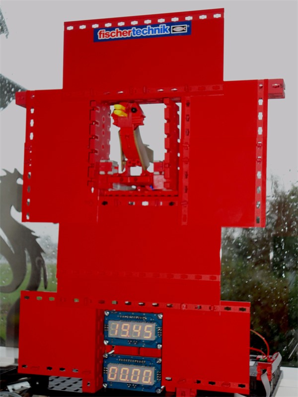

Ich habe aber einige Wochen her in Triberg für 9 Euro 2st Kuckucks-Blasebälge mit Pfeife gekauft.
Eine kleine Getriebemotor nutze ich zum Antrieb dieser Kuckucks-Blasebälge mit Pfeifen. Für 1 mal “Kuckuck” reicht eine Achse-Umdrehung mit Nocke + Schalter.
Es handelt sich um ein DCF-77-Empfänger zu einer FT-Funkuhr wie im ft-Pedia Heft 3/2012. P4 - P10 : http://www.ftcommunity.de/ftcomm.php?file=ftpedia
Info gibt es auch im Forum unter : Foren-Übersicht ‹ fischertechnik ‹ Robo Pro / Computing / Software http://forum.ftcommunity.de/viewtopic.php?f=8&t=1421&start=20
Das Programm Funkuhr mit den 2 LED-Displays (v2.1) funktioniert seit 2012 gut. Oben Display : Zeit (Stunden + Minuten) Unten Display : Datum (wenn langer eingeschaltet)
Separate Schleifen für die Motorantrieb mit Achse + Nocke für :
  • Bei CLK-Minuten -Var = 15 oder 30 oder 45 —> eine Achse-Umdrehung für 1x “Kuckuck”.
  • Bei CLK-Stunden -Var Abfragen 1 bis zum 24 …..bei CLK-Stunden-Var = 13 = 1x “Kuckuck” ….usw.
Ich habe das Kuckuckuhr weiter optimalisiert mit eine kleinere Kuckuck + ein Front mit Fenstertüren.
Ein Youtube-Film gibt es unter : https://www.youtube.com/watch?v=wKrlr-7QdsY&list=UUvBlHQzqD-ISw8MaTccrfOQ&index=1
Der Kuckuck öffnet seit heute das Fenster und kommt nach vorne………ruft Kuckuck wie oben…..und geht dann wieder zuruck.
