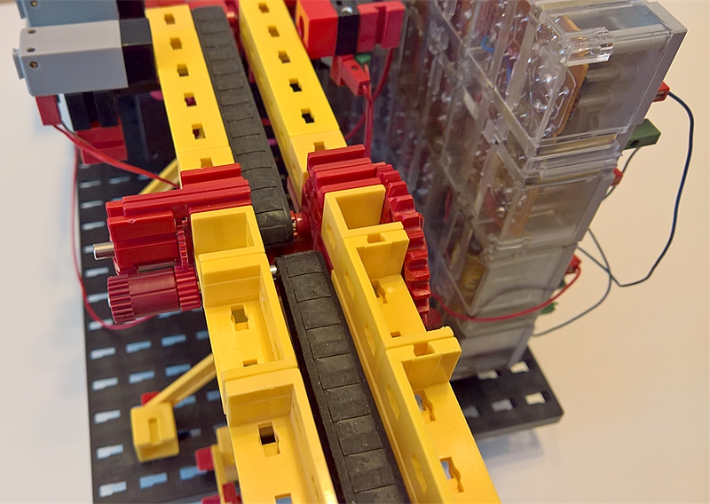

   Das in diesem Bild untere (erste) Förderband wird direkt von der Metallachse angetrieben. Das zweite Förderband (zu den Lichtschranken) sitzt aber auf Klemmringen. Da sich die Achsen gleich schnell drehen, ergibt das über den größeren Radius den Effekt, dass das zweite Förderband schneller läuft als das erste. Dadurch werden auch direkt eng aneinander liegende Bausteine rechtzeitig vor den Lichtschranken hinreichend getrennt und vereinzelt.

Eine tolle Lösung für die Baustein-Vereinzelung.
Stefan Falk (11.12.2017, 14:40:11)
Die Idee stammt auch aus den hobby-Begleitbüchern, ist also a) nicht von mir und b) mindestens Jahrzehnte alt ;-)
Gruß, Stefan
uffi (11.12.2017, 15:44:50)
alte Lösungen sind manchmal die besten… ;-)
