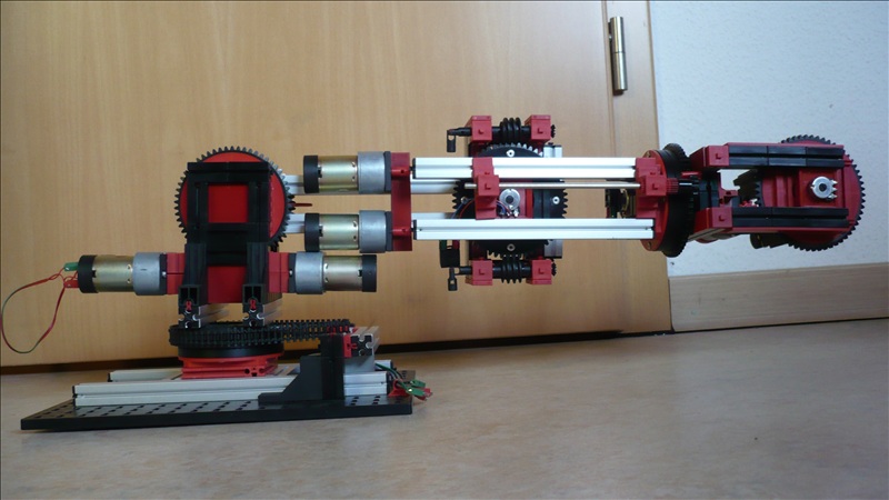

   Hier sieht man Wunderschön die extreme Belastung von Achse 1 und 2. Selbst die aluverstärkte Platte hängt in der Luft. Besonders dort sind die Kugellager extrem effektiv. Um den Roboter aus dieser Position zu bewegen reichen auch 2 Motoren aus, ohne Kugellager geht da selbst mit 4 Motoren nichts. Mit 4 Motoren ist an der Spitze sogar noch 200g anhebbar. In der Position macht eher der Schrittmotor Probleme….

Bei derart brachialen Drehgelenken solltest du besonders darauf aufpassen, daß die Antriebsschnecke(n) aufgrund der immensen Kräfte nicht den (oder die) Drehkränze “zerfressen”. Ansonsten: gut gelungen!
