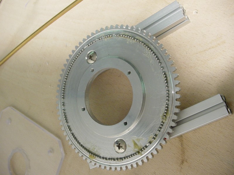

Brilliant gemacht. Die Kugelbahn ganz außen und komplett gefüllt ergibt eine sehr gute Tragfähigkeit.
Wahrscheinlich ungewollt optimal: Gerade Stirnverzahnung gepaart mit einer Schnecke. Das ergibt einen Punktkontakt zwischen Schnecke und Zahnkranz, was zwar das übertragbare Drehmoment einschränkt, aber dafür die Genauigkeit verbessert. Womöglich eignet sich der Zahnkranz als Antrieb für eine Nachführachse am Teleskop.
hufi (30.5.2006, 13:48:09)
Die Zähne wurden mit 2 Einstichen eines 2 und 4mm Fräsers gemacht, da ich leider keine Zahnfräser zur Verfügung hatte. Die Form ist nicht perfekt aufjedenfall zufriedenstellend, mit dem passenden Zahnfräser würden sich sicher viel interessantere Ergebnise erzielen lassen. lg Hufi
