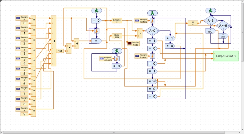

Das Codeschloss Programm in der Gesamtansicht
Konstruiert und fotografiert von Kacker303.
Hochgeladen am 20.3.2009, 16:55 von Kacker303.  1 / 3
Das ist mein codeschloss Programm es wird über das Bedienfeld Gesteuert und besitzt 2 Alarmcodes einer wird Ausgelöst bei dreifacher Falscheingabe der andere bei 6facher Falscheingabe wie sich die Codes ändern lassen steht in der Bechreibung. Demnächst als Download
P.S. Man kann es auch mit Tastern nutzen und z.B. nehmen um einen ft Tresor zu sichern und es ist mein erstes Programm dieser Größe daher Entschuldigt bitte Fehler

Hallo Kacker303 (sehr schöner Nickname, naja)… Kannst Du das Programm mal etwas beschreiben? Was die einzelnen Segmente so machen? Danke und Gruß, Andreas.
Kacker303 (22.3.2009, 17:00:40)
Hi Laserman
Werde ich machen und der Name ist eher zufällig enstanden nähmlich aussem online Spiel wo wir scherznamen genommen haben.
Und hier die Beschreibung:
der linke teil registriert die Eingaben dabei gilt Codeschloss Taste 1= Wert1 das wird dann in das Feld eingabe Übertragen bei eingabe einer weiteren Zahl wird die Zahl mit 10 multipliziert und hinzugefügt so ist der Code 1,2,3 gleich der wert 123. Diese daten werden zu dem 2. Prozess(der mit bestätigen gestartet wird) Übertragen wo das Feld Code ist indem man den Code z.B. 123 vom Eingegebenem abzieht kommt 0 rauswerden die Variablen der Bedinfeldausgabevariablen zum Wert 1 bzw. 0 geändert so geht die Rote Lampe aus und die grüne an. Der letzte Prozess Verwendet die Variable WRONG die mit jeder Falscheingabe um eins Steigt und bei richtiger eingabe auf 0 gesetzt wird. Diese ändern den Code in die darunter eingegebene Variable also 3Falscheingaben Code=1234, 6FAlscheingabe Code=1235(Dieses wird bei richtiger eingabe wieder in den Ursprünglichen Code Verändert). Der untere Prozess dient dem zurücksetzen der Eingabe auf 0.

Lad das doch bitte mal in den RoboPro Bereich (unter Downloads hoch) Als Screenshot zwar informativ, aber als Programm könnte man da selbst rein schauen und sich die Funktionen ansehen.

Is doch ganz einfach! : Du drückst den knopf wo draufsteht COM/USB , wählst Simulation aus und drückst auf Ok! danach startest du das Programm und kannst damit Rumspielen! falls du nicht weißt welcher code es ist, dan weißt du es jetzt (wenn du das danach list!) : es ist der Code 352 ! Gruß ba-ft-ler
