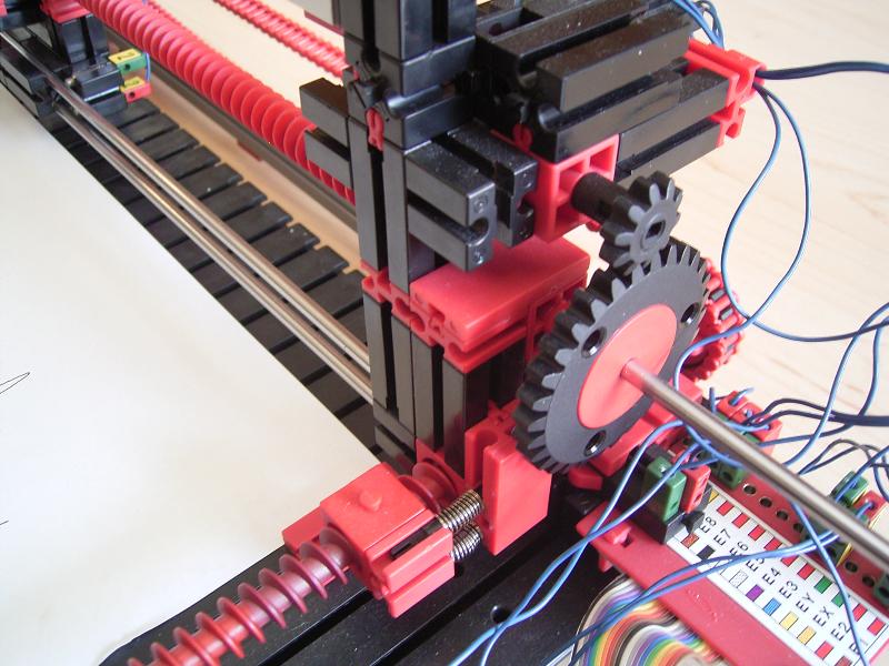

Das Prinzip ist dasselbe wie bei der kurzen Achse. Die ganz lange Antriebsachse ist eine 50 mm-Achse von Knobloch (also doch nicht wirklich ganz Original ft). Man sieht aber sehr schön die zwecks Spielausgleich an der kurzen Achse angebrachte Federspannung (die Federn sind Original ft).

Ups! SchreibfehlerEs ist natürlich eine 50 cm-Achse, keine 50 mm ;-)

Noch ein Schreibfehler: Die 50 cm-Achse ist von Conrad, nicht von Knobloch. Siehe auch http://www.ftcommunity.de/details.php?image_id=7165

Hallo Stefan, auch Deine “Toleranzminimierung” mit den beiden “Federachsen” ist sehr pfiffig. Eine bestechend einfache und elegante Lösung… Gruß, Dirk
