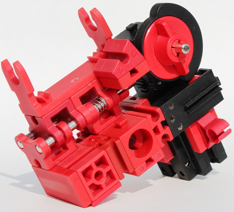

Verbesserter Schreibkopf (mit Seilwindengestell)
Konstruiert und fotografiert von Dirk Fox.
Hochgeladen am 24.3.2012, 18:41 von Dirk Fox.  12 / 14
Am zuverlässigsten arbeitet diese Version des Schreibkopfes. Die Absenkung des Schreibstifts erfolgt durch eine Schaltscheibe (die auch den Endlagentaster bedient), angehoben wird er durch eine Rückstellfeder auf der Metallachse zwischen den Rollenlagern. (Eine ähnliche Lösung findet sich im “Experimentierbuch Profi Computing” von 1991.)
ftFabian (25.3.2012, 13:25:14)
Genial! MfG Fabian
Harald (25.3.2012, 14:39:56)
Sehr schön. Richtig knuffig. Diese Parallelführung hat was. Die Schaltscheiben führen bei mir ein Schattendasein - vielleicht erwachen sie ja einmal.
Gruß, Harald
Dirk Fox (25.3.2012, 17:15:29)
Hallo Harald, die Parallelführung ist nach der bewährten “Harald-Methode” entstanden: alle Teile, durch die man eine Stange stecken kann, nebeneinandergelegt und so lange kombiniert, bis die stabilste und kleinstmögliche Kombination vor mir lag… Gruß, Dirk
thomas004 (26.3.2012, 07:44:57)
Jaaa, hier passt alles: Schönes minimalistisches Konzept, tolle Technik, robuster Aufbau, alles schön im Raster und ein Traumfoto! Ein Genuss!
