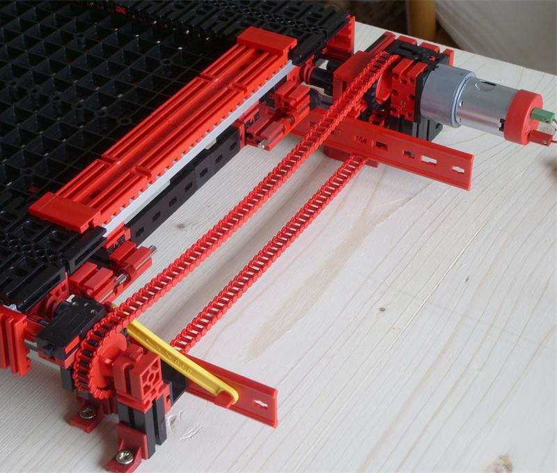

Der Antrieb der x-Achse: Ein Powermotor 1:50 treibt über eine Kette beide Schnecken an
Phil (3.8.2015, 13:24:59)
Hallöchen,
das schaut ja gut und vor allem stabil aus. Aber die Kette hängt ein wenig labberig, meinst du nicht, dass es dadurch zu Ungenauigkeiten kommen könnte? Es gäbe ja noch die Möglichkeit nen Kettenspanner mit Feder einzubauen.
Grüße Phil
Jori (3.8.2015, 15:05:39)
Hallo, Schön dass es dir gefällt. Einen Kettenspanner werde ich wahrscheinlich noch einbauen, die Kette ist wirklich nicht sehr straff
Gruß, Jori
