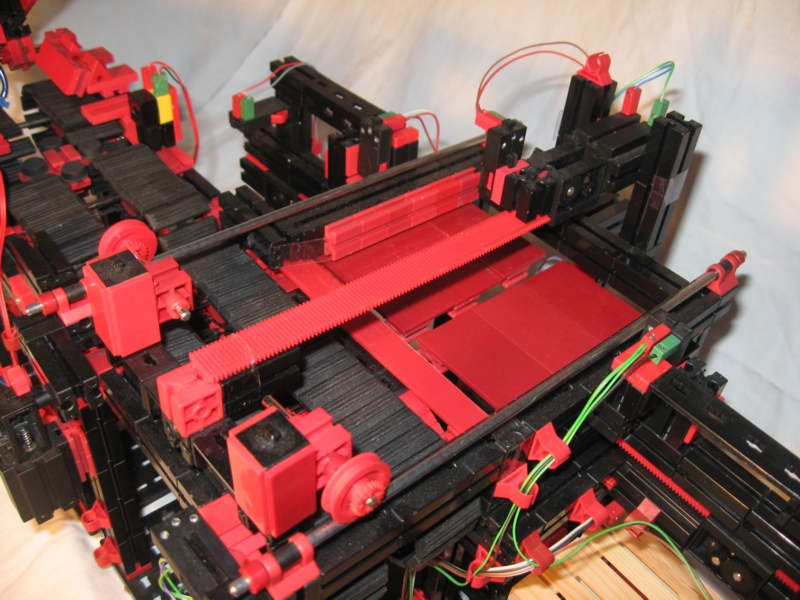

Detail Schieber
Konstruiert und fotografiert von Andreas Gürten (Laserman).
Hochgeladen am 20.10.2014, 21:59 von laserman.  8 / 13
Der Schieber schiebt erst 2 Schachteln längs, dann 3 Schachteln quer (gedreht) auf den Fallboden. Dieser öffnet sich und die Schachteln gleiten sanft auf die darunterliegende Palette. Der Lift fährt 1 Lage nach unten. Der Boden schließt sich wieder. Dann kommen 3 Schachteln quer und 2 Schachteln längs. Und das immer im Wechsel.
