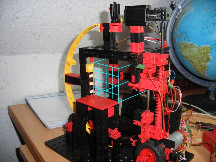

CT - Funktion
Konstruiert und fotografiert von Majus.
Hochgeladen am 28.1.2012, 15:38 von majus.  2 / 6
Das blaue Gitter soll ein sich im CT befindliches Objekt darstellen. Die Lichtschranken messen dann von allen Seiten 4x ob etwas im Weg ist. Würde ein flaches Objekt auf dem Boden im 2ten Feld links unten liegen, dann würde die Maschine folgendes messen:
  1. 0 3) 0
