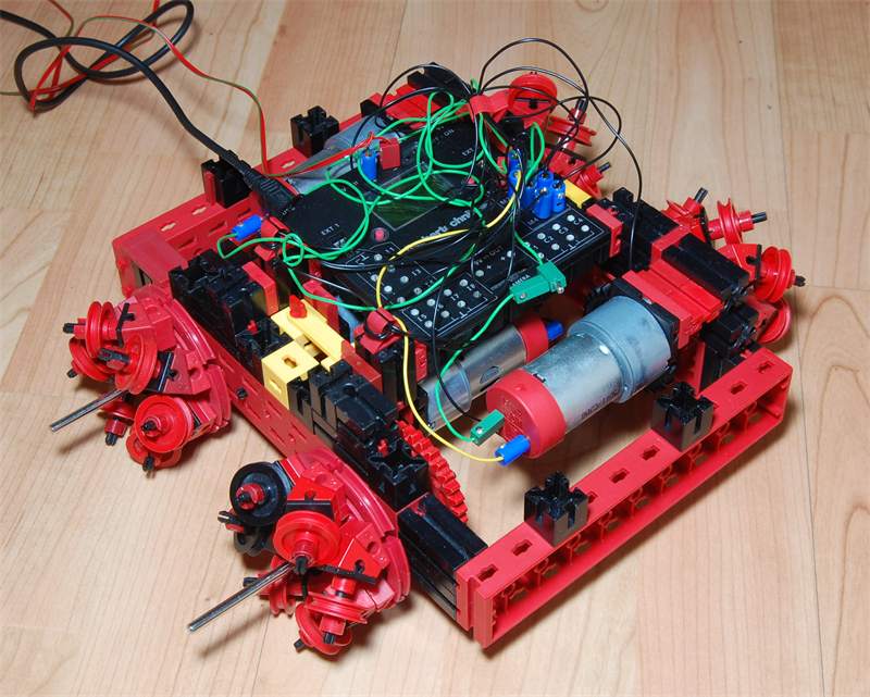

Konstruiert und fotografiert von Frederik Vormann (Fredy).
Hochgeladen am 30.3.2012, 13:45 von Fredy.  1 / 5
Dieses Fahrwerk mit Mecanum-Rädern kann vor, zurück sich drehen und Seitlich fahren. Angtrieben werden die Räder so: http://robotics.ee.uwa.edu.au/eyebot/doc/robots/omni-principle.gif http://robotics.ee.uwa.edu.au/eyebot/doc/robots/omni.html
Video http://youtu.be/tDBjIEHQZiY

Hallo Fredy,
Sehr schön, ein Fahrzeug das sich im 90° Winkel von der y-Achse zur x-Achse bewegen kann gefällt mir sehr gut!. Anhand dem Link verstehe ich jetzt auch, wie die Fahrtrichtung bestimmt wird ;-)

Oh, Mann, Fredy, wo hast Du immer diese rattenscharfen Modellideen her? Sensationell, das Teil. Würden die Walzenräder (http://www.ft-datenbank.de/details.php?ArticleVariantId=656bedff-28df-4182-b805-39cb088ffc99) nicht für einen “ruckefreieren” Lauf sorgen als die Seilrollen? Gruß, Dirk
