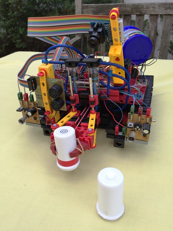

Mobiler Roboter mit Kettenfahrwerk und CMOS Kamera sucht, erkennt und greift eine mit einem roten Streifen markierte Tonne mit seinem Pneumatik-Greifer.

Auf dem Farbdisplay wird oben das originale Farbbild der Kamera dargestellt (RGB565-Format) und unten das aus dem YCbCr-Format nach einem Farbfilter auf rote Farbe gefilterte Bild. Die x-y-Bildkoordinaten der gefilterten Objekte werden dann im Originalbild oben an den Objekten angezeigt.
