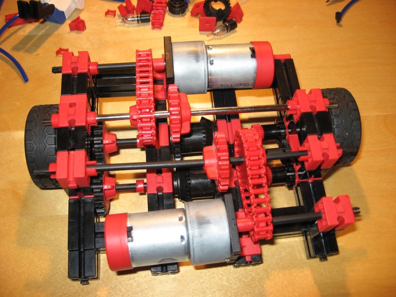

Beide Antriebe
Konstruiert und fotografiert von Nils (fitec).
Hochgeladen am 4.12.2006, 16:39 von fitec.  3 / 7
Hinzu kommt der Antrieb des Lenkdifferenzials. Es ist das selbe Prinzip wie beim Fahrdifferenzial.
fitec (4.12.2006, 18:00:00)
Ich hab die lange Kunststoffachse noch durch eine Metallachse ersetzt. Außerdem hab ich zwischen den BS15 mit Bohrung(Das mitlere und untere rechts) noch ein BS15 und BS5 gesetzt damit die Antriebskette gespannt bleibt.
