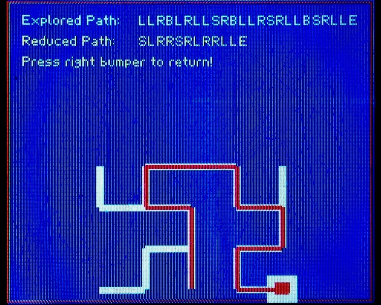

Darstellung der Labyrinthwege im Display
Konstruiert und fotografiert von Dirk Uffmann.
Hochgeladen am 8.6.2016, 18:14 von uffi.  12 / 13
Schlagworte: BBC, Buggy, Economatics, Labyrinth, Weg, Pfad, reduziert, kürzester, Display.
Oben ist der erkundete Weg im Labyrinth vom Start bis zum Ziel als Buchstabenfolge dargestellt.
L = links; R = rechts; S = geradeaus (straight); B = zurück (back).
Darunter ist der berechnete reduzierte Pfad dargestellt, also der kürzeste Weg vom Start zum Ziel.
Ganz unten sind der erkundete Weg im Labyrinth weiß und der berechnete kürzeste Weg rot dargestellt.
