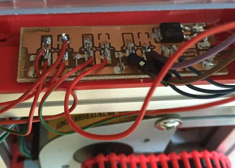

Systemschalter-Platine für Stromverteilung und Ein-/Aus-Schalten
Konstruiert und fotografiert von Dirk Uffmann.
Hochgeladen am 8.6.2016, 18:14 von uffi.  8 / 13
Schlagworte: BBC, Buggy, Economatics, Labyrinth, Maze, Power-MOSFET.
Über einen Power-MOSFET wird das gesamte System ein- und aus-geschaltet. Der Buggy zieht mit den Schrittmotoren und dem Display nahezu 2 Ampere an Strom. Wenn da direkt der FT-Motorschalter eingesetzt würde, würde sich schon dessen Widerstand bemerkbar machen. Hier muss er nun nur noch den Schaltstrom für den Power-MOSFET schalten.
