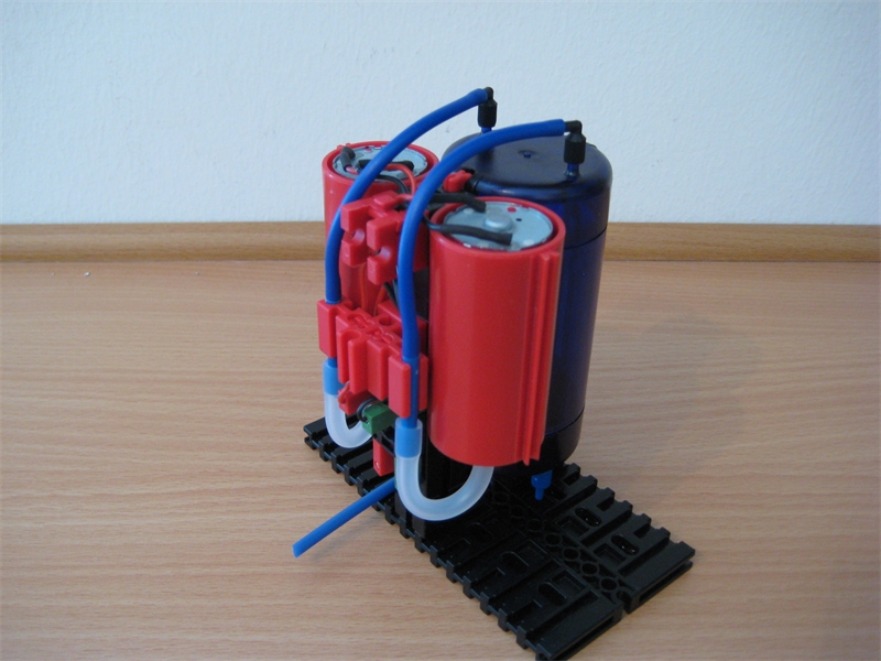

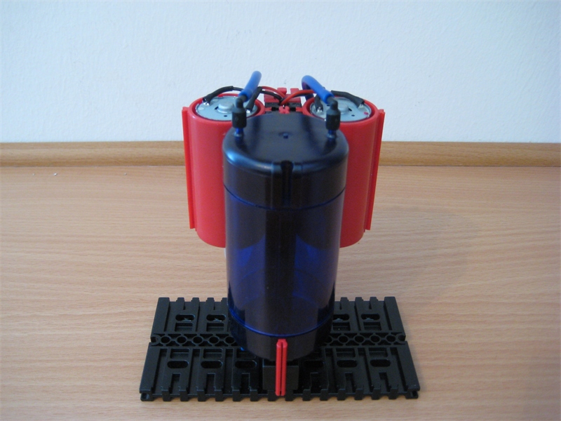

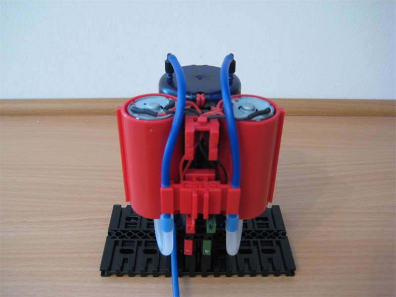

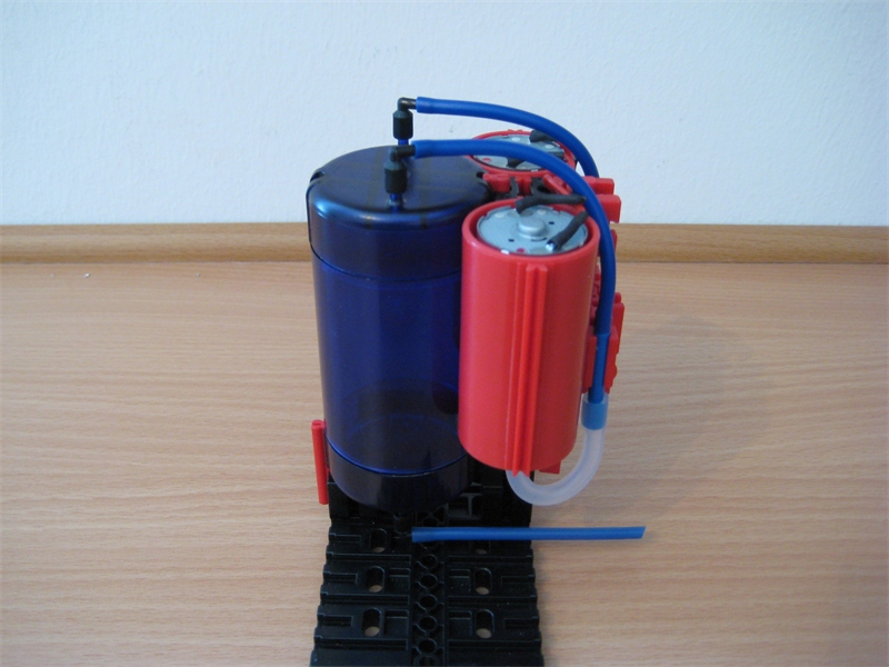

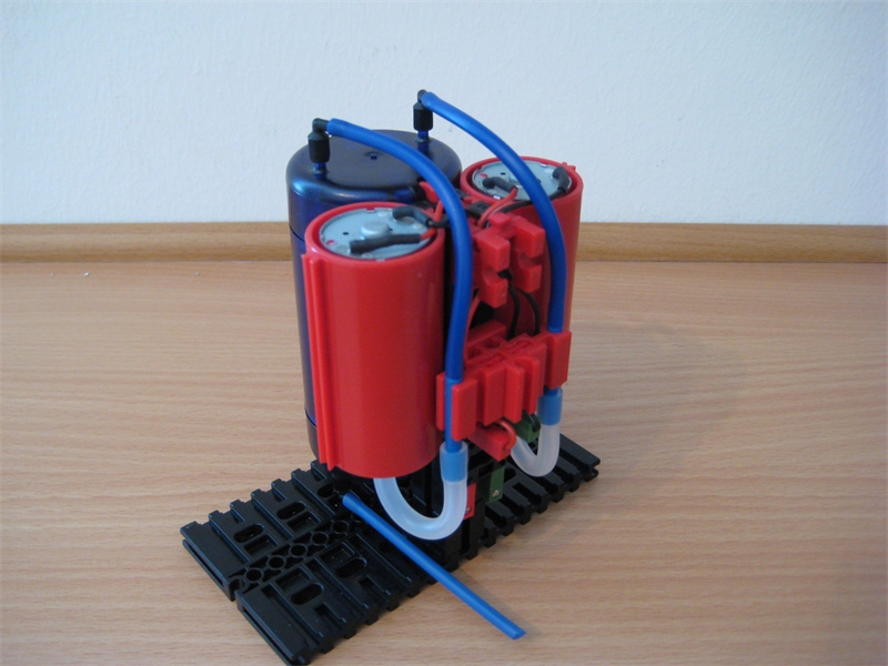

Dual Kompressor im Detail
Konstruiert und fotografiert von tz.
Hochgeladen am 16.12.2012, 11:08 von tz.  1 / 5
Der Kompressor besteht aus zwei Pollin Luftpumpen und einem Drucklufttank, platzsparend senkrecht montiert. Als Adapter für die beiden unterschiedlich dicken Schläuche dient jeweils eine FT-Düse, wobei das sich verjüngende Ende aufgebohrt wurde. In der “Simulationsfabrik mit Bearbeitungsstraße und Hochregallager” ist auf jeder Ebene so ein Kompressor verbaut. Im Vergleich zum blauen FT-Kompressor, geringe Stromaufnahme und vor allem leiser und deutlich weniger Vibrationen.
