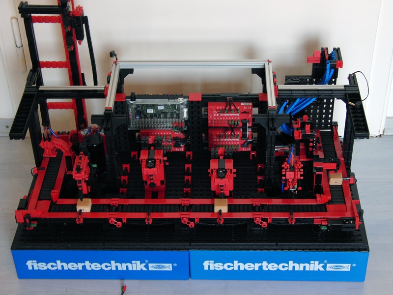

Tragrahmen
Konstruiert und fotografiert von tz.
Hochgeladen am 29.11.2012, 23:03 von tz.  61 / 64
Das Traggerüst für die obere Ebene besteht aus sechs Doppelstützen, gebaut aus jeweils mehreren BS30 und dahinter aus einem Aluprofil.
Die Stützen sind seitlich mehrfach mit Anbauwinkel verankert und komplett mit Bauplatten verkleidet. Oben auf den Stützen sitzt ein Leiterrahmen aus Aluprofilen, was das Traggerüst sehr massiv und stabil macht.
Der vordere Teil des Leiterrahmens beherbergt die LED Beleuchtung für die untere Ebene und lässt sich bei Bedarf abnehmen.
robvanbaal (1.12.2012, 10:52:32)
LED Beleuchtung? Hatte ich noch nicht aufbemerkt!
Hier hat einer sehr viele Stunden gebastelt. Möchte das Modell gerne mal auf eine Ausstellung live ansehen…
