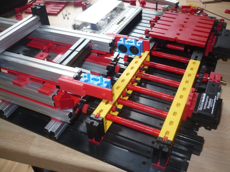

Konstruiert und fotografiert von Lothar Vogt (Pilami).

Hallo Lothar, das sind zwei interessante Lösungen! Beim Rollenfriktionsband ist aber die Länge der zu transportierenden Teile auf größer/gleich 60mm begrenzt? Gruß Ingo

Hi,
was sind das blaue denn für Pneumatikteile?
MFG manu
Pilami (12.10.2009, 15:59:15)
@Udo2 Die maximale Werkstücklänge ergibt sich aus dem Abstand der Transportrollen. Hier also etwa 40mm. @manuFMfilms Das sind pneumatische Einfachbetätiger aus dem alten Festo-Ft Programm. Die zweckentfremte ich hier ein wenig. Sie eignen sich hervorragend als Greifer, wenn das Werkstück nicht zu schwer ist.

Udo2 (12.10.2009, 19:45:26)
Hallo Lothar, die Rollenachsabstände betragen 30mm und die lichten zwischen den Hülsen 15 (Ø8mm) 22mm. Das Werkstück wird definiert auf den Rollen geführt, wenn sein Schwerpunkt zwischen zwei Rollen läuft. Befindet es sich aber z.B. genau mittig auf einer kippelt es indifferent bei 40mm Länge, weil davor und dahinter 2x22=44mm Luft ist … Oder hast du irgendeinen Trick vor Ort, den ich auf die Schnelle auf den Fotos nicht ersehen kann? Gruß, Ingo
Udo2 (12.10.2009, 21:25:38)
Nachtrag: wie es auf dem 2. Foto aussieht, transportierst du die Werkstücke über das Rollenfriktionsband auf einem Transportwagen mit Grundplatte 90x90x5. Damit würde sich die Erörterung hier erübrigen, weil du dann mit den BS30sz? eine 90mm? lange Auflage auf den Friktionsrollen hast?
Pilami (13.10.2009, 11:54:50)
Hallo Ingo genauso ist es. Natürlich müssen die Transportwagen auf den Rollenabstand abgestimmt werden. So ist es in Wirklichkeit ja auch. Gruß Lothar
