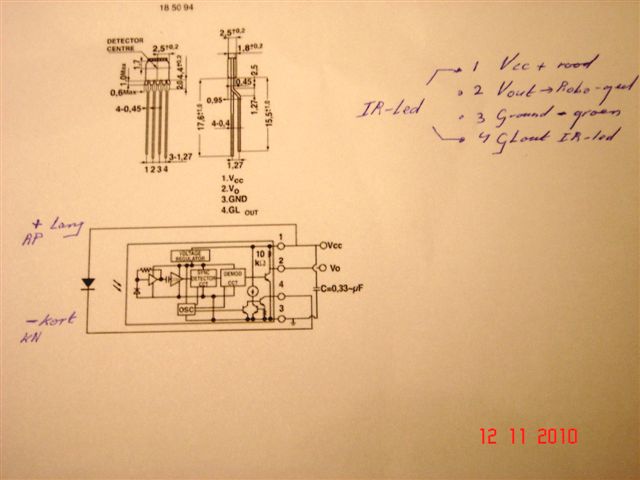

Paketwendeanlage mit IR detector IS471F
Hochgeladen am 13.11.2010, 12:29 von peterholland.  9 / 12
Ohne Problemen mit Fremdlichteinstrahlung, Paketten mit und ohne weisses Etikett sortieren mit IR detector IS471F : http://www.conrad.de/ce/de/product/185094/MODULIERTER-IR-DETEKTOR-IS471F-SH
Triceratops (14.11.2010, 01:35:12)
Hallo
Hast du die Grafik selbst erstellt? Wenn nicht, würde ich vorsichtshalber das Urheberrecht abklären, ob das abfotografiert überhaupt gezeigt werden darf.
Insgesamt gesehen sind solche Schaltungen natürlich immer interessant, vor allem dann, wenn sie leicht nachgebaut werden können.
Gruß, Thomas
