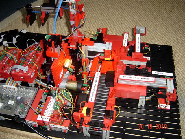

Paketwendeanlage
Hochgeladen am 30.10.2010, 18:28 von peterholland.  5 / 12
Die Paketwendeanlage hat die Aufgabe, den Strichcode des Paketes zu erkennen und das Paket danach zur weiteren Bearbeitung weiterzugeben. Die Anlage besteht aus 8 Motoren, von denen 7 Motoren in Rechts- und Linkslauf und variabler Drehzahl betrieben werden müssen. Des Weiteren sind 2 elektropneumatische Ventile zur Steuerung des Geifers und diverse Endtaster montiert.
