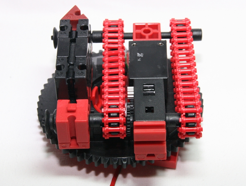

Drehkranz alleine
Konstruiert und fotografiert von Martin Westphal (Masked).
Hochgeladen am 1.10.2010, 15:14 von Masked.  3 / 5
Der Antrieb läuft vom Getriebe vorne nur nach rechts, über die Kette nach hinten und über die hintere Achse auf die zweite Kette. Vorne besteht zwischen den Ketten keine Verbindung. Das ist die kompakteste Lösung, da für eine vorne durchgehende Achse dann wieder Schraub-Z10 nötig wären, und die brauchen mehr Platz.
schnaggels (5.10.2010, 15:59:59)
Ankleben oder TST denkt mal über einen doppelseitigen Rastadapter nach :)
Masked (5.10.2010, 20:41:23)
Nö, muss echt nicht sein. Es geht ja so wunderbar ohne jegliche Probleme.
