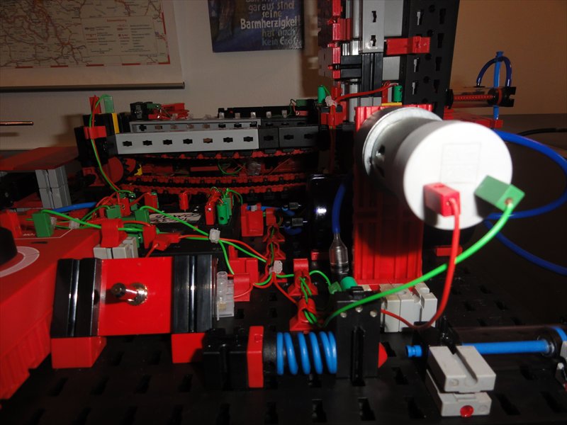

Hier kann man das Modell von hinten sehen, und man sieht die Steuereinheit. Der Schalter dient zum Anschalten der Lichter für die Lichtschranke und die Druckabschaltung sorgt dafür, das immer genug Luft im Tank ist.

Wie soll das denn funktionieren? Eine Feder die den Taster versucht weg zu drücken, und ein Zylinder ohne Feder?

@fischli: Wenn Luft im Tank ist, drück der Zylinder auf den Taster, er muss aber gegen den Widerstand von der Feder ankommen (Die Feder drückt mit einem Zapfen in den Taster). Wenn der Taster nicht gedrückt wird, dann läuft der Kompessor, wenn er gedrückt wird, läuft er nicht (Die Kabel sind an 1 und 2 angeschlossen). Mit dieser Lösung, brauche kein TX-Ausgang für einen Kompressor, sondern die Druckabschaltung regelt alles von alleine.
Ich hoffe, ich konnte dir helfen.

Ich habe es auch erst nicht verstanden. Aber JA, der Zapfen der Feder drcükt auf den beweglichen Teil des Tasters - GENIAL!

Das Prinzip kannte ich, die Bauweise hat mich erst irritiert, jetzt kapier ich es, geniale idee.
