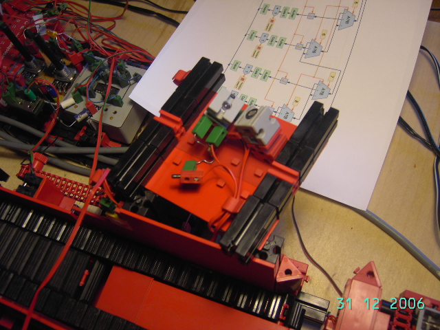

Tunnel abgedeckt
Konstruiert und fotografiert von Walter-Mario Graf (bumpf).
Hochgeladen am 31.12.2006, 12:49 von bumpf.  17 / 18
Mit dem Fotowiderstand könnte ich auch verschiedene Farben einlesen. Im jetzigen Zeitpunkt ist er nur auf Weiss eingestellt, was auf falsche Lage hindeutet. Versuche mit verschiedenen Farben waren erfolgreich. Warum die Farben? Ich könnte so mein HRL weiter ausbauen. Es würde dann nicht nur zB. ein Schwarz 5 sondern auch ein Blau 5 oder ein Grün 5 usw. geben.
Marcwa (21.3.2008, 17:11:05)
wie kann er den den code scannen wenn der code auf der seite der kasette ist??
bumpf (22.3.2008, 09:50:24)
Hallo marcwa
Im Tunnel wird nur die Farbe eingelesen. Ist die Kassette verkehrt auf dem Band, also keine Farbe, geht sie zurück auf den Wendeplatz und wird dort gewendet. Somit ist auch der Code auf der richtigen Seite der ja erst nach dem Tunnel eingelesen wird.
Gruss bumpf
Marcwa (22.3.2008, 09:57:15)
aso ja sory habs gemerkt und woher grigt man das lesegerät von den kasetten??
Marcwa (22.3.2008, 09:59:44)
