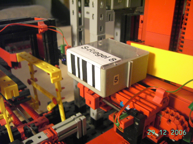

Konstruiert und fotografiert von Walter-Mario Graf (bumpf).
Hochgeladen am 30.12.2006, 09:56 von bumpf.  10 / 18
Kassette mit Inhaltsangabe, Strichcode und Lagerplatznummer.
pvd (31.12.2006, 11:42:42)
Hallo , wenn ich doch noch mal durchfragen darf nach das Lesen von Code : die Code hier ist 5 hast du geschrieben (bei andere Kommentare zu deinem Modell hier). Stimmt das folgende (meine Schlüssfolge ) : wenn der CNY70 “ins blaue hinein schaut” , also wenn keine Kassette vorbei kommt , dann seht er “0” . Kommt dann diese Kassette aus Foto hier vorbei dann seht er 5 mal eine “1” , weil die weisse Flächer gut reflektieren und eine “1” geben . Die “1"s sind unterbrochen durch “0"s , die schwarze Bänder dann . Die Breite der Flächer sollte in deine Erfassungsmehtode hier dann nicht mitspielen ? Ich denke so muss es dann gehen . Stimmt das ?
bumpf (31.12.2006, 11:56:14)
Hallo pvd Stimmt genau so. Die Breite der Striche hab ich nur fürs Auge verschieden Breit gemacht. Sieht besser aus.
Gruss Bumpf
