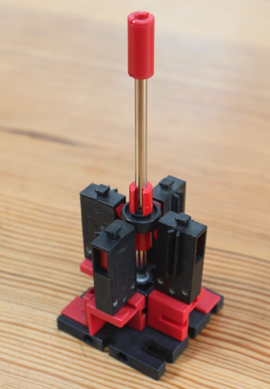

Gesamtansicht Joystick
Konstruiert und fotografiert von Dirk Fox.
Hochgeladen am 9.8.2014, 22:30 von Dirk Fox.  1 / 4
Joystick auf Grundplatte 45x45
H.A.R.R.Y. (12.8.2014, 20:58:00)
Klasse Idee mit dem Magneten!
Gruß H.A.R.R.Y.
H.A.R.R.Y. (12.8.2014, 21:00:34)
Unten (am Magneten) vielleicht noch eine Hülse mit Scheibe 15 auf die Stange? Dann kann die Stange am Fußpunkt garantiert nicht seitlich abrutschen weil die Taster den Rand der Scheibe fixieren.
Gruß H.A.R.R.Y.
Dirk Fox (12.8.2014, 21:11:51)
Damit ich nicht mit falschen Federn geschmückt werde: die Idee mit dem Magnetbaustein 15 stammt von Severin (https://www.ftcommunity.de/details.php?image_id=28028). Die Stange sitzt ohne jede Hülse wie auf einem Gelenk - da rutscht wegen des starken Magneten gar nix. Gruß, Dirk
